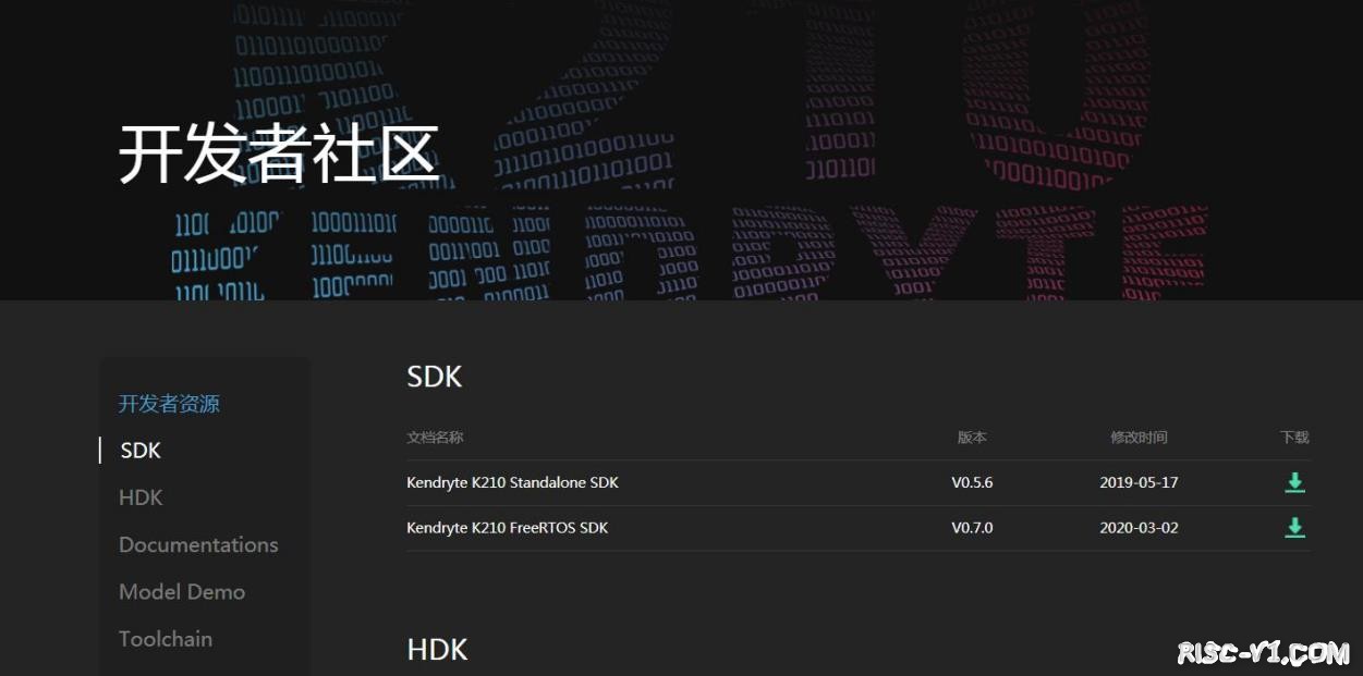

    Kendryte K210板级支持包说明 https://canaan-creative.com/product/kendryteai
    K210/K510官方支持 https://developer.canaan-creativ ... l=developer#/home/0

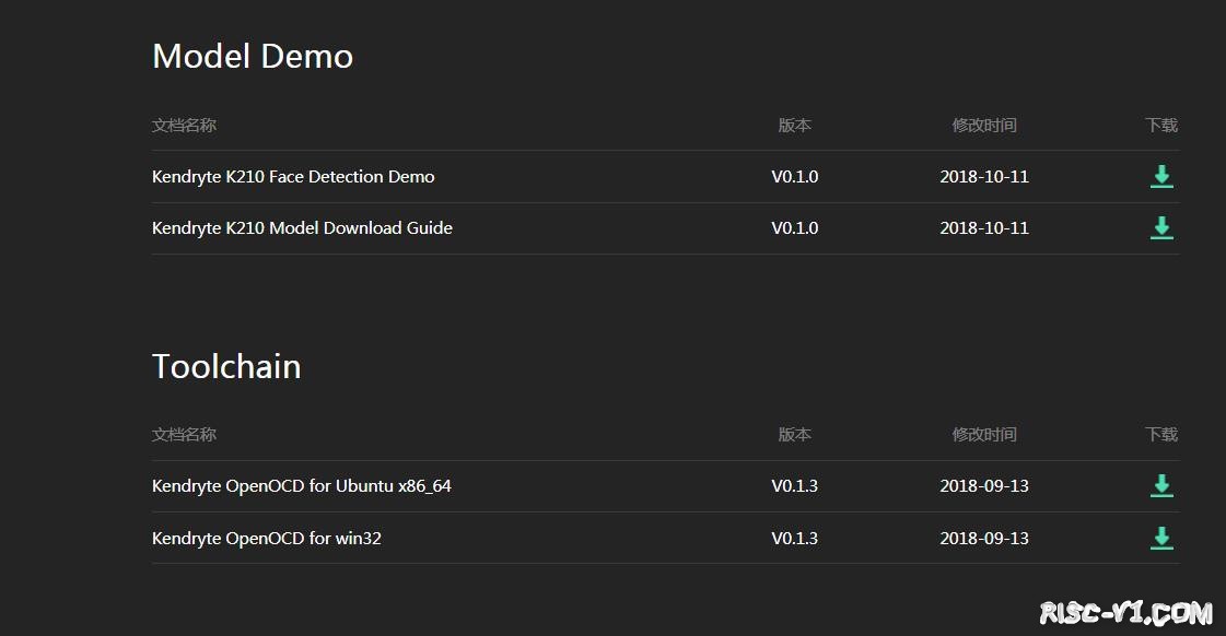

    下载risc-v的工具链,
    下载地址
    更新完软件包后,在rtconfig.py中将risc-v工具链的本地路径加入文档。
    注:
    工具链建议使用上方提供的,kendryte的官方工具链会报浮点类型不兼容的错误,risc-v工具链8.2.0之前的版本会出现头文件不兼容的问题。

    7. 参考
    芯片
    datasheet :https://canaan-creative.com/developer
    硬件原理图及SDK
    https://developer.canaan-creative.com/index.html?channel=developer#/home/0
