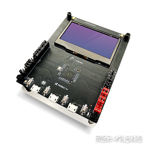

    CH2601 单片机芯片及应用-RVB2601开箱初试手把手教学risc-v单片机中文社区(1)

    板子上没有单独的DC供电口,但是可以看到有两个MicroUSB接口,其中JTAG接口同时承担了下载调试供电的功能,
    (上电后似乎因为有固化好的程序,喇叭会自动播放声音,处于安静环境的同学请注意)
    使用盒子内自带的线连接板子与PC,连接上后会自动安装CKLin-Lite驱动,可以在设备管理器里看到。
