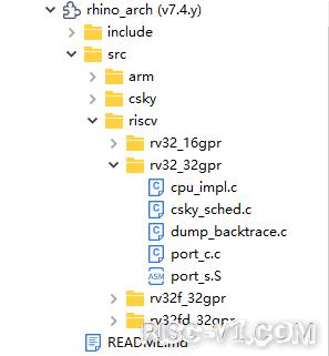

    进入ch2601_helloworld目录,打开工程文件,所有的组件代码都位于packages节点下, 点击packages下的 rhino_arch 包。该组件包含了ARM、CSKY、RISCV等架构下的任务调度的代码,假如架构相同,则直接使用包内代码,若不存在,需要按照接口,将port_s.S、port_c.c等代码实现。具体目录结构如下图:
    由于CH2601使用了RISC-V 32bit处理器, 我们使用rv32_32gpr的具体实现,根据Kernel的对接分为以下几个部分
    2.1.1 任务切换相关
    • cpu_intrpt_switch

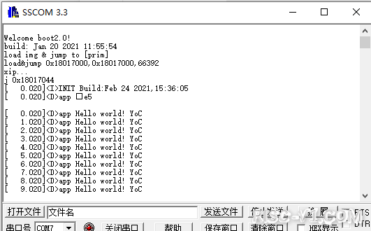

    2.3. 编译运行
    编译通过后,下载到RVB2601开发板后复位运行(具体下载运行操作可以参考RVB2601开发板快速上手教程),看到串口窗口出现一下打印,说明移植成功。
    3. 总结
