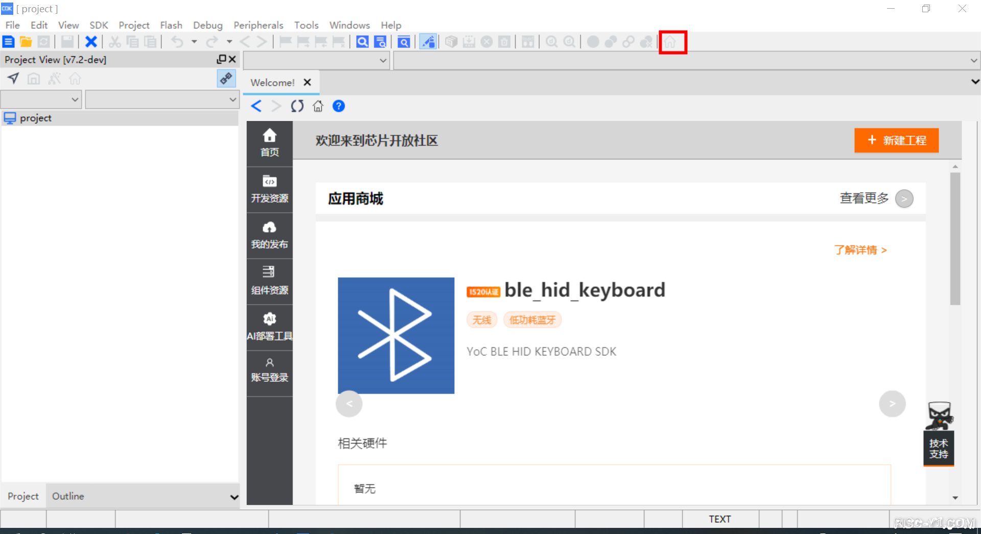

    打开CDK软件。
    点击红色处按钮,点击新建工程按钮。

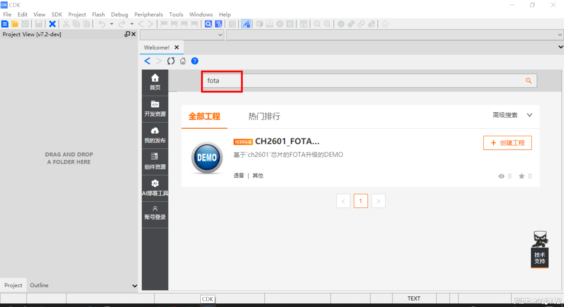

    CH2601 单片机芯片及应用-RVB2601应用开发实战系列四:FOTA镜像升级risc-v单片机中文社区(2)
    在搜索框输入fota,点击右边的搜索按钮,ch2601_fota_demo就显示出来了。 点击创建工程。

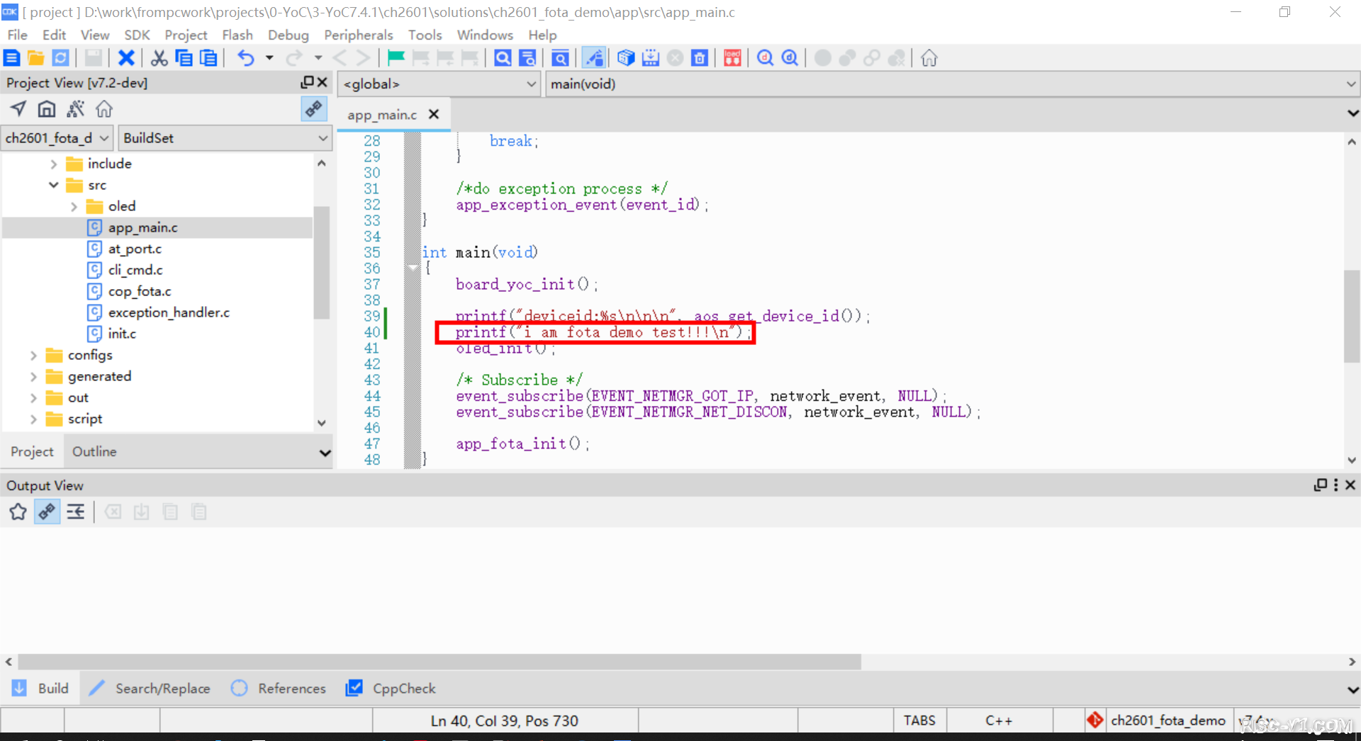

    4.1.2 镜像包1.1.1版本生成
    可以在方案的app/src/app_main.c文件中加个打印保存文件,并重新编译。将生成的generated/images.zip拷贝到方案目录,并重命名为images_1.1.1.zip,作为高版本。

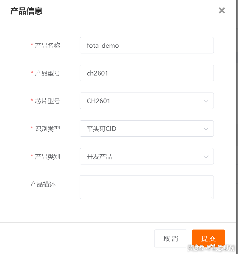

    在平头哥芯片开发社区上创建产品,在控制台->FOTA服务->添加产品,如下图所示,点击提交按钮。
    CH2601 单片机芯片及应用-RVB2601应用开发实战系列四:FOTA镜像升级risc-v单片机中文社区(11)
    CH2601 单片机芯片及应用-RVB2601应用开发实战系列四:FOTA镜像升级risc-v单片机中文社区(12)

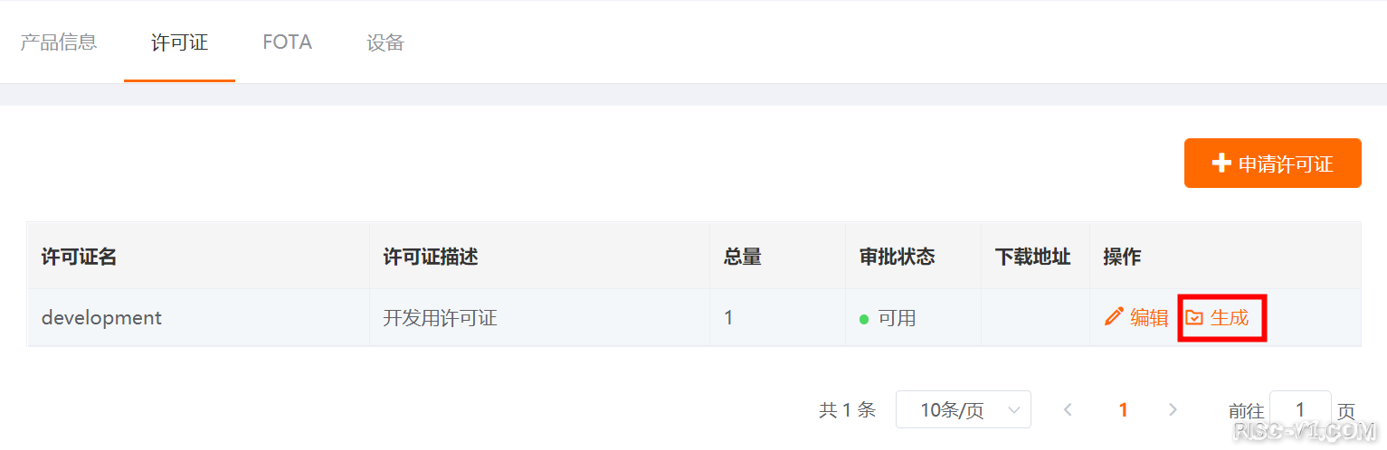

    • 选择许可证, 点击生成按钮,稍等刷新下即可
    CH2601 单片机芯片及应用-RVB2601应用开发实战系列四:FOTA镜像升级risc-v单片机中文社区(14)
    如下图所示,表示开发许可证已经生成完毕
    CH2601 单片机芯片及应用-RVB2601应用开发实战系列四:FOTA镜像升级risc-v单片机中文社区(15)

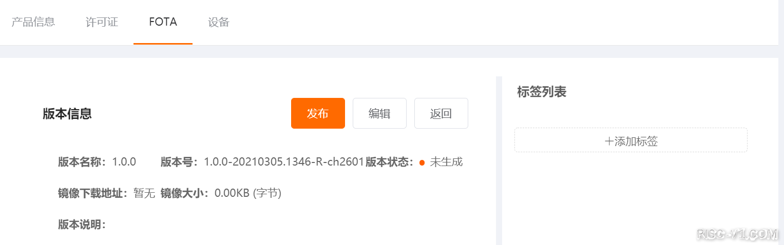

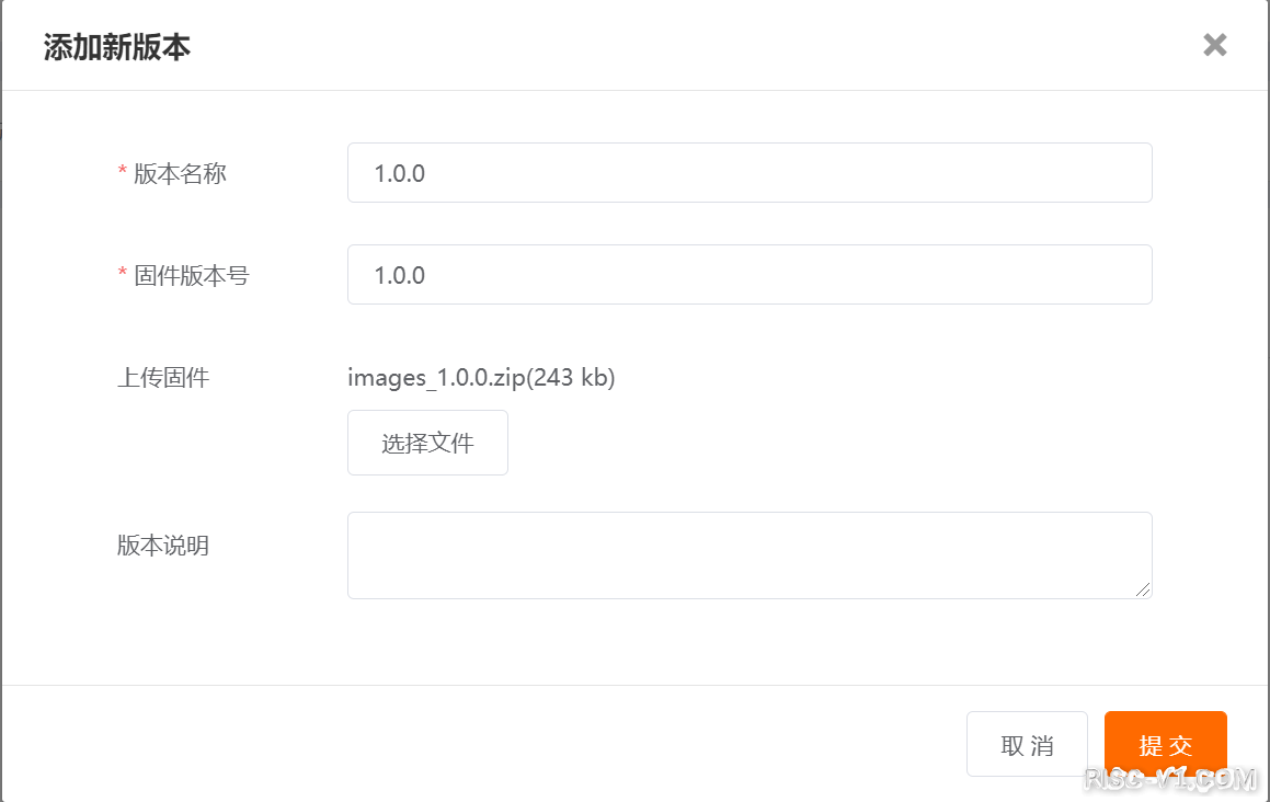

    CH2601 单片机芯片及应用-RVB2601应用开发实战系列四:FOTA镜像升级risc-v单片机中文社区(16)
    点击提交按钮
    CH2601 单片机芯片及应用-RVB2601应用开发实战系列四:FOTA镜像升级risc-v单片机中文社区(17)
    点击红色方框
    CH2601 单片机芯片及应用-RVB2601应用开发实战系列四:FOTA镜像升级risc-v单片机中文社区(18)
    点击发布按钮
    CH2601 单片机芯片及应用-RVB2601应用开发实战系列四:FOTA镜像升级risc-v单片机中文社区(19)
    返回之后,发布状态就会变成已发布,如果状态未变,可以再次刷新下。
    • 发布1.1.1版本
    CH2601 单片机芯片及应用-RVB2601应用开发实战系列四:FOTA镜像升级risc-v单片机中文社区(20)
    提交完毕之后,选择1.1.1版本那一行进行发布。发布成功之后,服务器就会生成FOTA固件了。

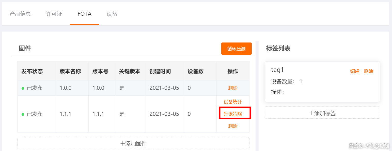

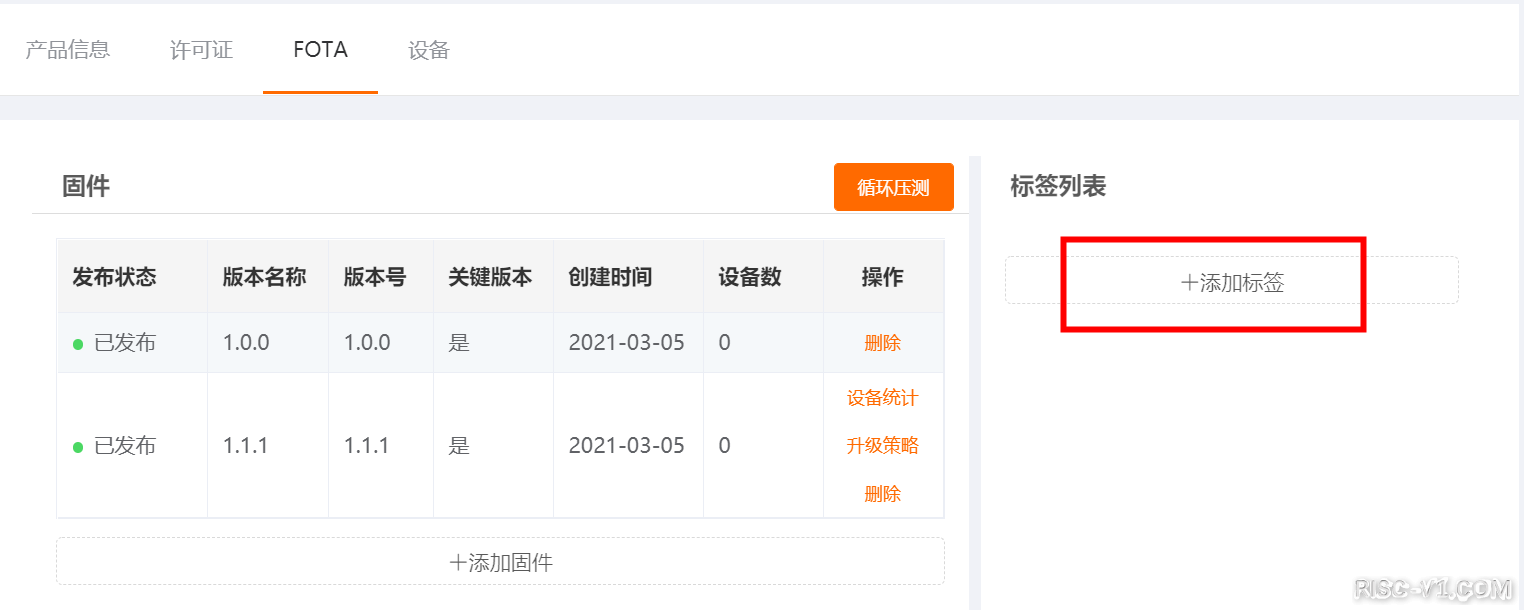

    4.2.3 云端选择升级策略
    如右边红色框框,添加标签:

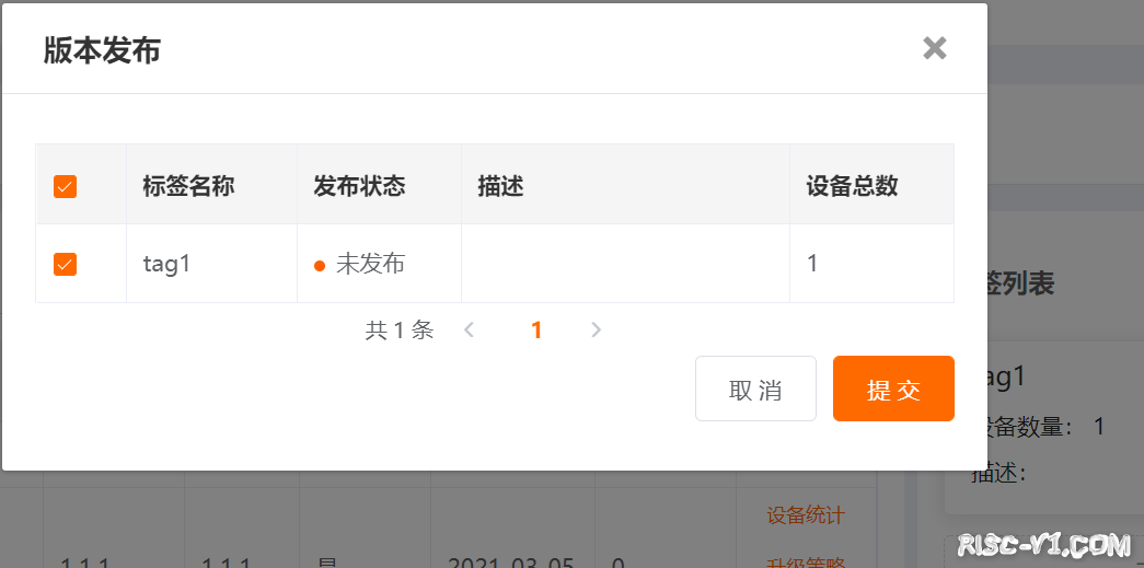

    选择升级策略:
    CH2601 单片机芯片及应用-RVB2601应用开发实战系列四:FOTA镜像升级risc-v单片机中文社区(23)
    选择刚才写的标签,并提交:
    CH2601 单片机芯片及应用-RVB2601应用开发实战系列四:FOTA镜像升级risc-v单片机中文社区(24)

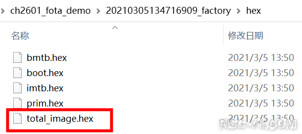

    4.3.2 取出hex文件放到指定位置用CDK进行烧录
    将下载过来的镜像包解压,并取出total_image.hex文件,放到方案目录的generated目录下
    CH2601 单片机芯片及应用-RVB2601应用开发实战系列四:FOTA镜像升级risc-v单片机中文社区(26)

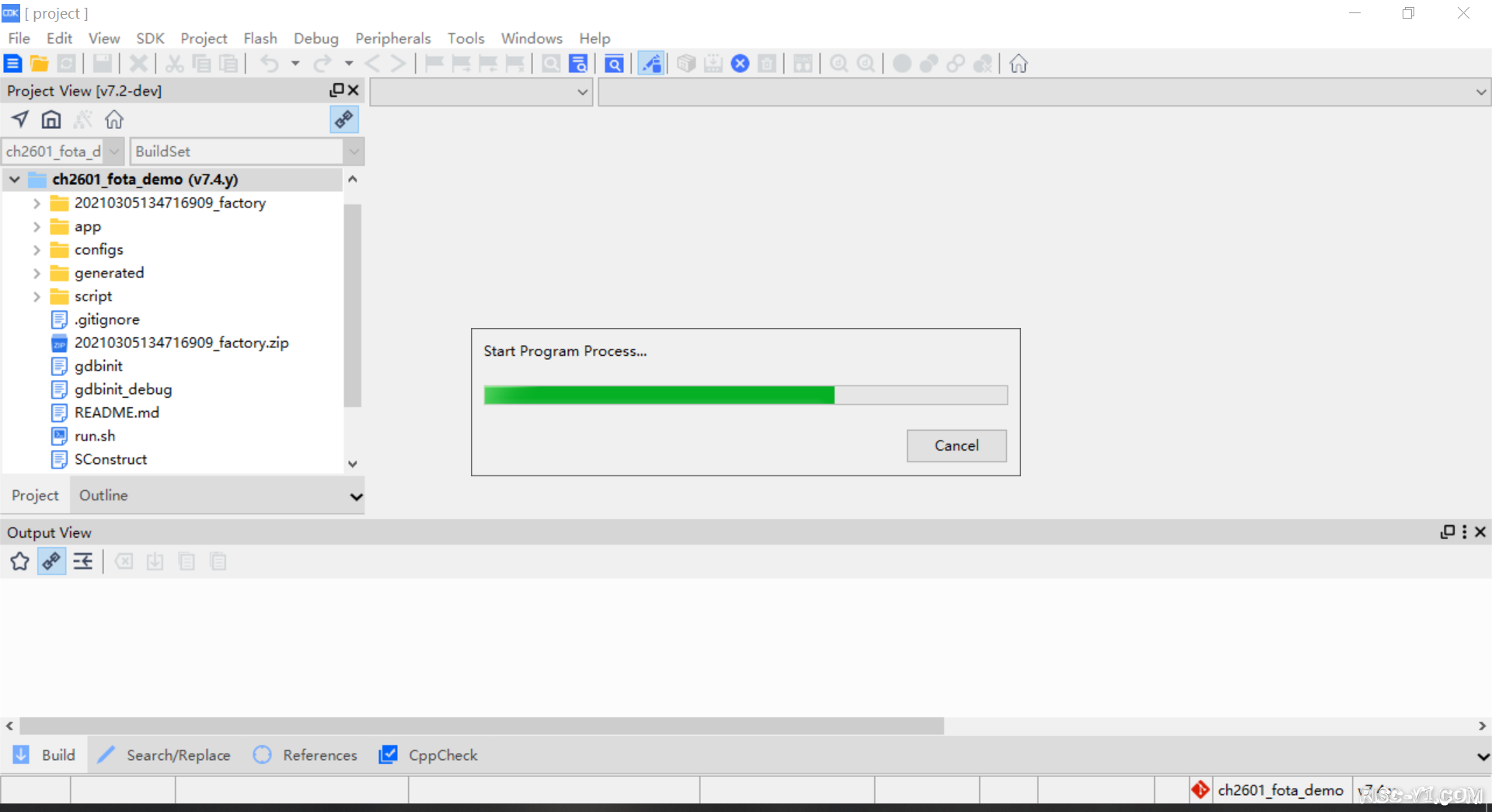

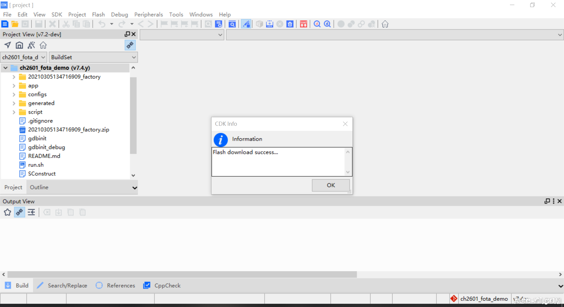

    切换到CDK工程,点击红色方框处按钮开始烧录。
    CH2601 单片机芯片及应用-RVB2601应用开发实战系列四:FOTA镜像升级risc-v单片机中文社区(28)
    烧录过程中。。。
    CH2601 单片机芯片及应用-RVB2601应用开发实战系列四:FOTA镜像升级risc-v单片机中文社区(29)
    烧录完毕
    CH2601 单片机芯片及应用-RVB2601应用开发实战系列四:FOTA镜像升级risc-v单片机中文社区(30)

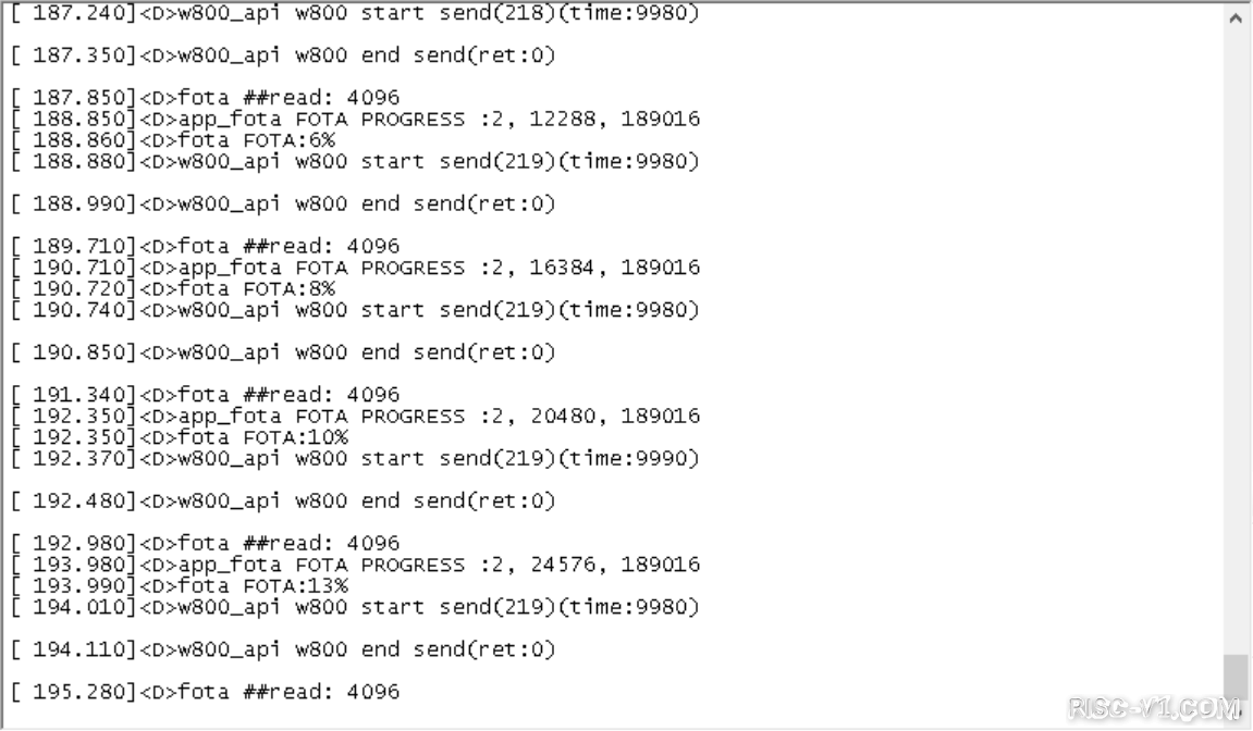

    开始下载数据:
    CH2601 单片机芯片及应用-RVB2601应用开发实战系列四:FOTA镜像升级risc-v单片机中文社区(33)

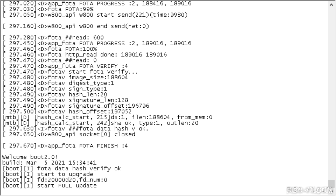

    下载检验完毕,设备自动重启进入系统升级:
    CH2601 单片机芯片及应用-RVB2601应用开发实战系列四:FOTA镜像升级risc-v单片机中文社区(34)

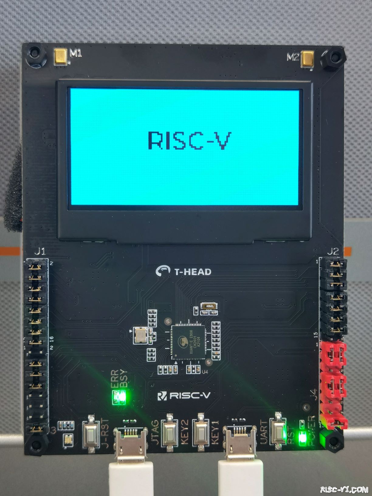

    4.3.5 系统升级完毕,设备重启,正常运行
    系统升级完毕之后,设备自动重启,可以看到刚才加的打印信息出来了,版本号也更新了。
    CH2601 单片机芯片及应用-RVB2601应用开发实战系列四:FOTA镜像升级risc-v单片机中文社区(35)
    至此,说明整个FOTA升级已经成功完成了。
