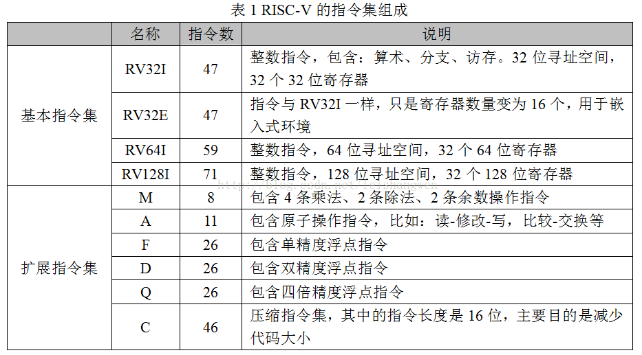

    RISC-V是一个典型三操作数、加载-存储形式的RISC架构,包括三个基本指令集和6个扩展指令集,如表1所示,其中RV32E是RV32I的子集,不单独计算。
    国外芯片技术交流-基于RISC-V架构的开源处理器及SoC研究综述(一)risc-v单片机中文社区(1)
       基本指令集的名称后缀都是I,表示Integer,任何一款采用RISC-V架构的处理器都要实现一个基本指令集,根据需要,可以实现多种扩展指令集,例如:如果实现了RV32IM,表示实现了32位基本指令集和乘法除法扩展指令集。如果实现了RV32IMAFD,那么可以使用RV32G来表示,表示实现了通用标量处理器指令集。本文只介绍RV32I的基本情况。

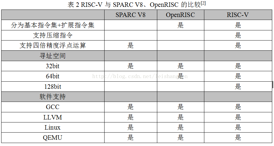

    在RISC-V发布之前,实际上已经有几种开源指令级架构,包括SPARC V8、OpenRISC,其中SUN发布的开源多核多线程处理器OpenSparcT1、OpenSparcT2,以及欧空局的LEON3采用的就是SPARC V8,OpenRISC也有同名的开源处理器,在[2]中介绍了RISC-V与前两者的比较,如表2所示。此外,OpenRISC的许可证为GPL,这意味着所有的指令集改动都必须开源。而RISC-V的许可证是较为宽松的BSD License授权。

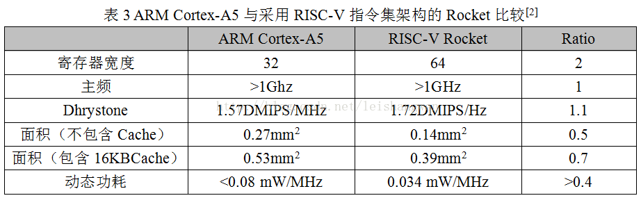

       UCB的研究人员设计了一款采用RISC-V指令集架构的开源处理器Rocket,并且已经成功流片了11次,其中采用台积电40nm工艺时的性能与采用同样工艺的,都是标量处理器的ARM Cortex-A5的性能对比如表3所示。可见Rocket占用更小的面积,使用更小的功耗,但是性能却更优。
