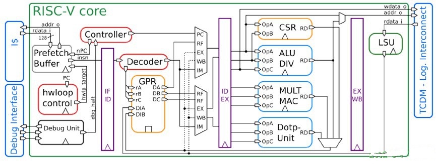

    RISCY是一个有序的单一核心,具有4个流水线阶段,其IPC(Instructions Per Clock)接近1,完全支持基本整数指令集(RV32I),压缩指令(RV32C)和乘法指令集扩展(RV32M)。它可以配置为具有单精度浮点指令集扩展(RV32F)。
    它实现了几个ISA扩展,例如:硬件循环,后递增加载和存储指令,位操作指令,MAC(Multiply Accumulate)操作,支持定点操作,打包SIMD指令和点积。它的设计旨在提高超低功耗信号处理应用的能效。 RISCY实现了1.9特权规范的一个子集。下图是RISC-V RI5CY核心的结构:

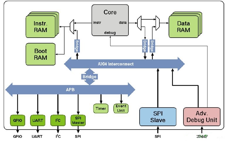

    SoC使用AXI作为其主要互连,并具有到APB的桥接器,用于简单的外围设备。BootLoad从SPI闪存中加载程序。
    SPI从器件是一个有源外设,它在没有内核协助的情况下接收/发送数据。
    其预期目的是用作外部接口,系统的用户可以通过该外部接口从外部访问内部存储器。
    此机制可用于将程序预加载到存储器中,启动系统,等待程序已终止的确认,然后检查结果。

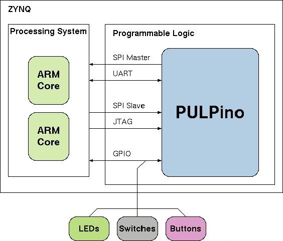

    Pulpino在ZedBoard上的SoCs设计:

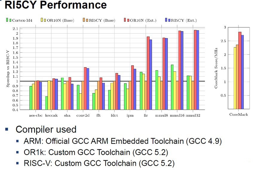

    RI5CY核的性能测试:
