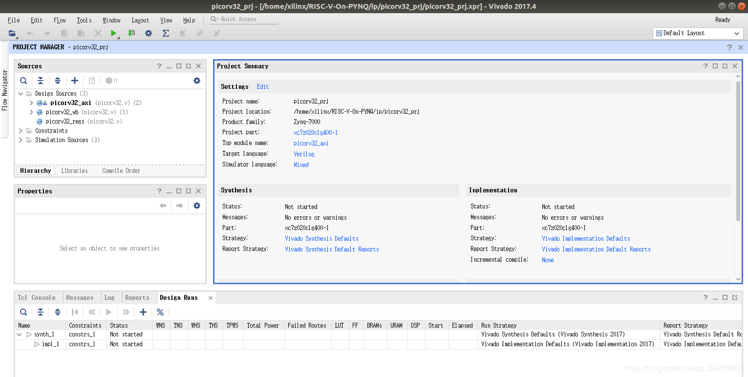

    1:使用Vivado 2017.4创建一个工程:
    Project name: picorv32_prj
    Project location: /home/xilinx/RISC-V-On-PYNQ/ip/
    Project Type: RTL Project
    Source files: picorv32.v /home/xilinx/RISC-V-On-PYNQ/picorv32
    Constraint files: None
    parts: xc7z020clg400-1

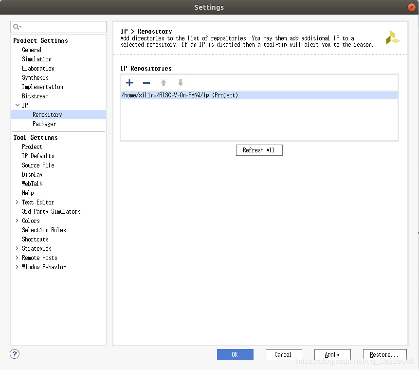

    2:将自定义接口IP添加到Vivado工程:
    Flow Navigator->PROJECT MANAGER->Settings
    国内芯片技术交流-在PYNQ-Z2上移植RISC-Vrisc-v单片机中文社区(2)

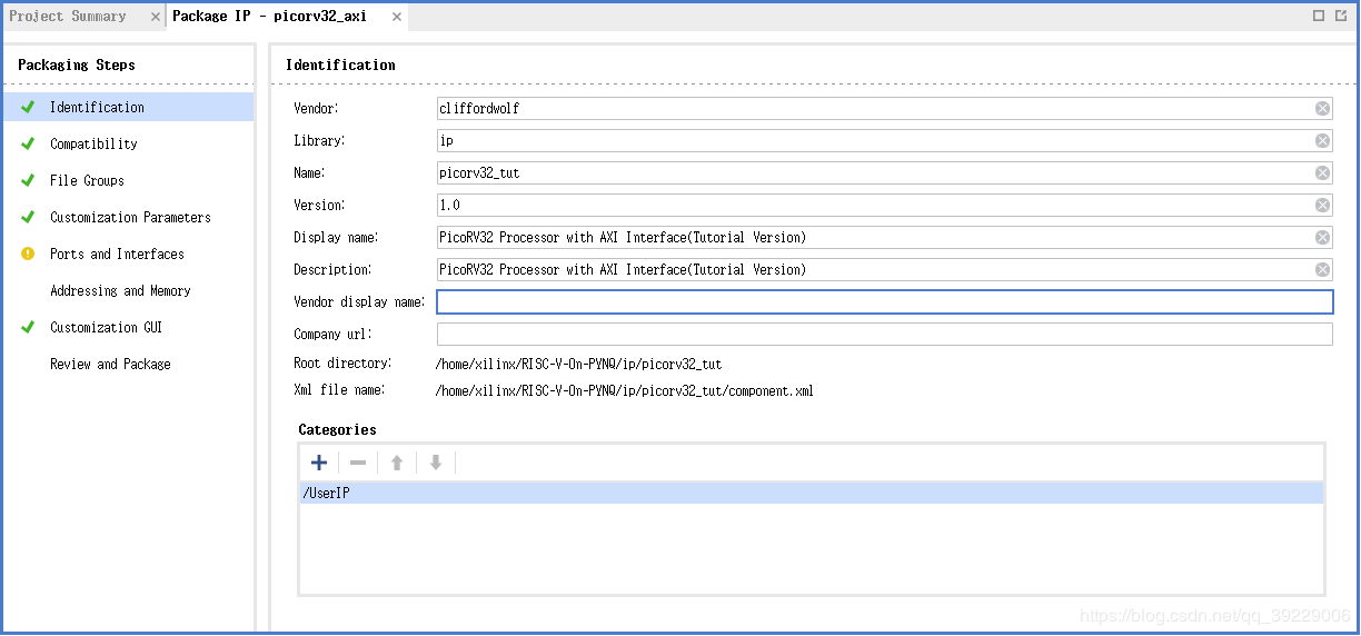

    Identification
    Vendor: cliffordwolf
    Library: ip
    Display name: PicoRV32 Processor with AXI Interface(Tutorial Version)
    Vendor display name: PicoRV32 Processor with AXI Interface(Tutorial Version)
    国内芯片技术交流-在PYNQ-Z2上移植RISC-Vrisc-v单片机中文社区(4)

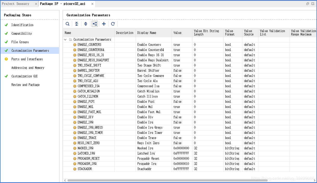

    Customization Parameters
    所有的参数值的格式都改为:bool
    ENABLE_MUL Value: true
    ENABLE_FAST_MUL Value: true
    国内芯片技术交流-在PYNQ-Z2上移植RISC-Vrisc-v单片机中文社区(5)

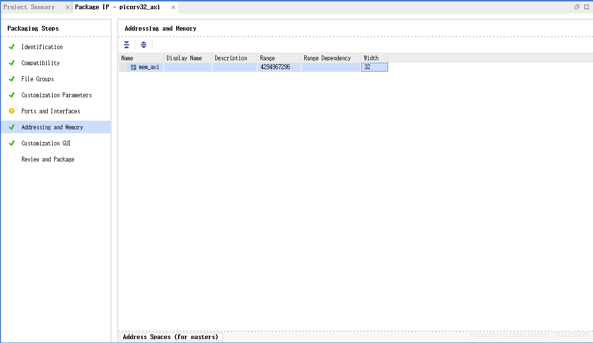

    Addressing and Memory
    运行Addressing and Memory Map Wizard:
    IP Interface: mem_axi
    mem_axi Range: 4294967296
    mem_axi Width: 32
    国内芯片技术交流-在PYNQ-Z2上移植RISC-Vrisc-v单片机中文社区(8)

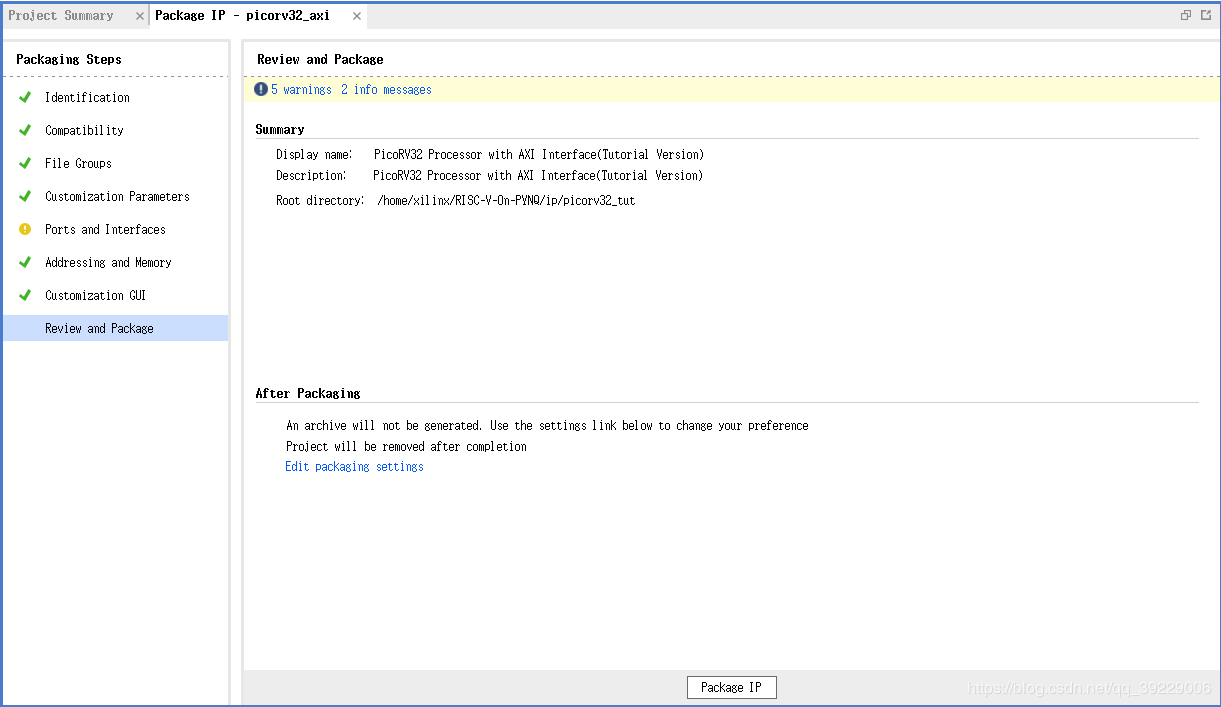

    Review and Package
    点击Package IP:
    国内芯片技术交流-在PYNQ-Z2上移植RISC-Vrisc-v单片机中文社区(9)

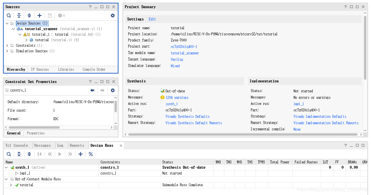

    执行以下命令:
    1. make -C /home/xilinx/RISC-V-On-PYNQ/riscvonpynq/picorv32/tut/ synth
    2. vivado  tutorial/tutorial.xpr

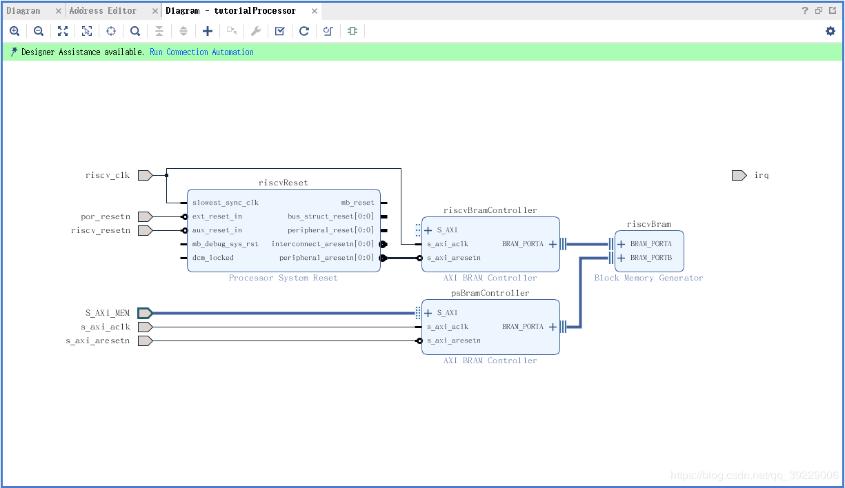

    双击tutorialProcessor:
    国内芯片技术交流-在PYNQ-Z2上移植RISC-Vrisc-v单片机中文社区(12)

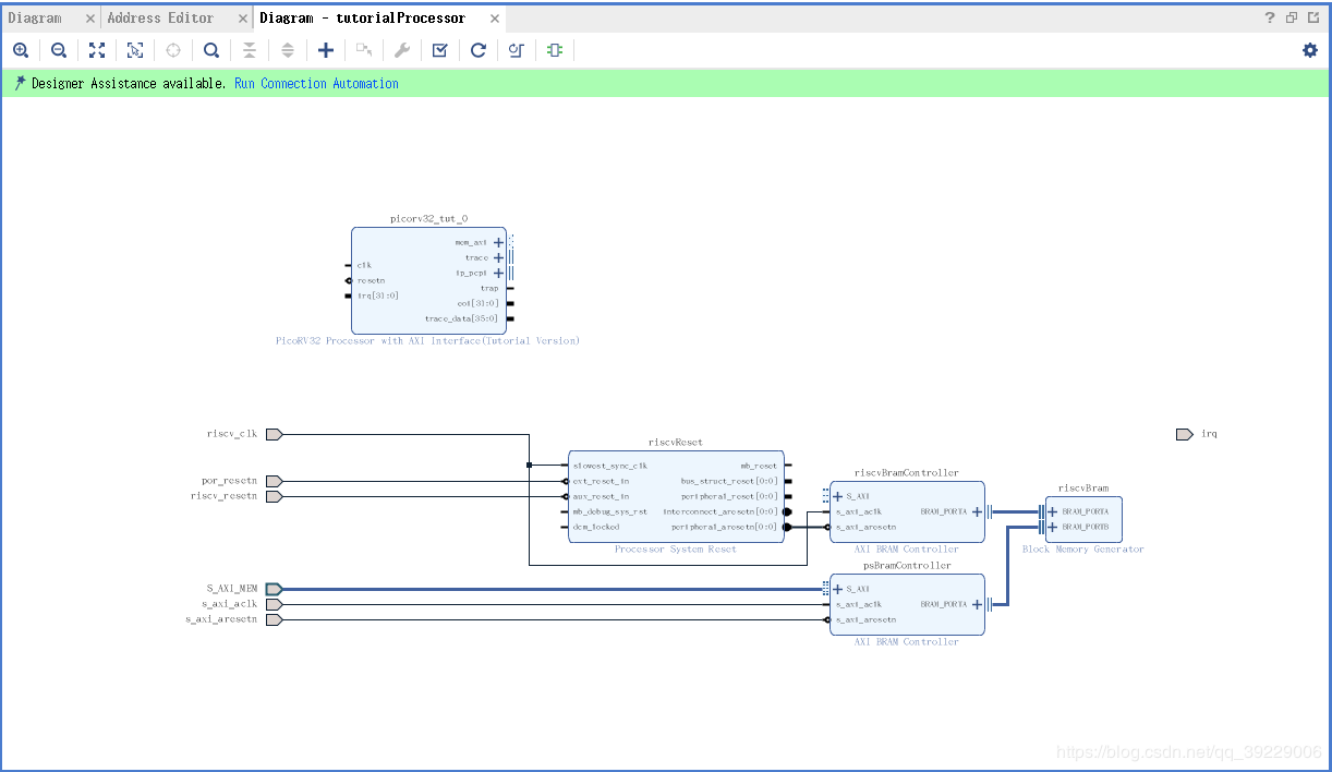

    点击 + 号,将 PicoRV32 Processor with AXI Interface (Tutorial Version) IP添加进去:
    国内芯片技术交流-在PYNQ-Z2上移植RISC-Vrisc-v单片机中文社区(13)

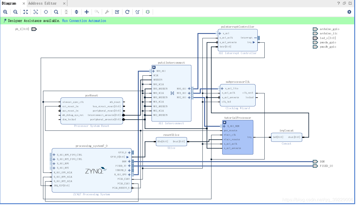

    并按下图连线:
    国内芯片技术交流-在PYNQ-Z2上移植RISC-Vrisc-v单片机中文社区(14)

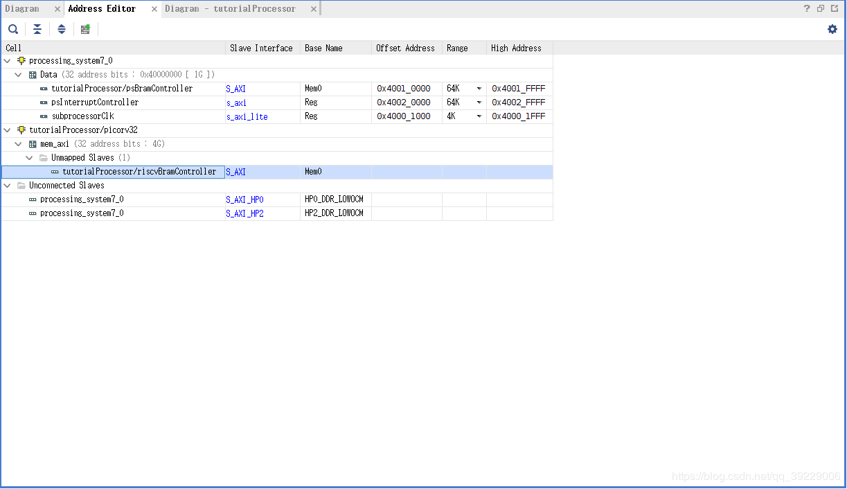

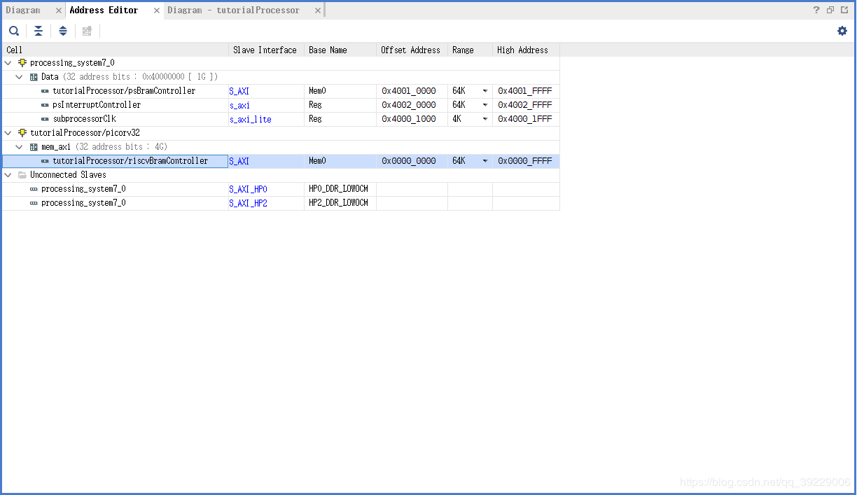

    5:进入Address Editor窗口,分配地址映射:
    国内芯片技术交流-在PYNQ-Z2上移植RISC-Vrisc-v单片机中文社区(15)
    右击
    tutorialProcessor/riscvBramController->Assign Address
    Offset Address: 0x0000_0000
    High Address: 0x0000_FFFF
    国内芯片技术交流-在PYNQ-Z2上移植RISC-Vrisc-v单片机中文社区(16)

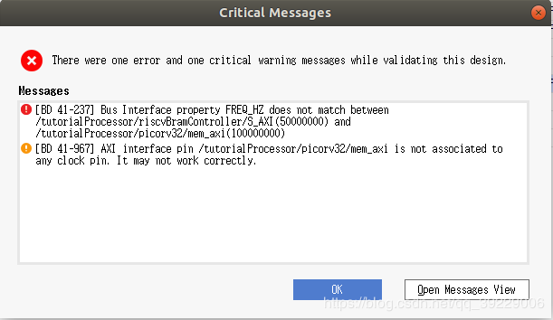

    运行Tools->Validate Design:
    国内芯片技术交流-在PYNQ-Z2上移植RISC-Vrisc-v单片机中文社区(17)
    将mem_axi频率改为50000000,再次运行:
    国内芯片技术交流-在PYNQ-Z2上移植RISC-Vrisc-v单片机中文社区(18)

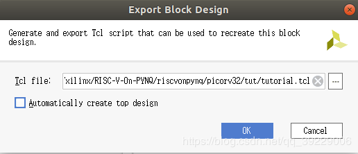

    6:生成比特流,点击Generate Bitstream,最后在/tut/tutorial/tutorial.runs/impl_1目录下生成一个tutorial_wrapper.bit文件,将该文件移动到tut目录下,并改名为tutorial.bit.
    7:将设计导出到tcl文件中并覆盖之前的tcl文件,File->Exports…->Export Block Design,确保Automatically create top design没有被勾选

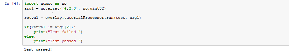

    5、接着运行编译出来的文件:在jupyter执行以下代码
    1. import numpy as np
    2. arg1 = np.array([4,2,3], np.uint32)
    3. retval = overlay.tutorialProcessor.run(test, arg1)
    4. if(retval != arg1[2]):
    5.     print("Test failed!")
    6. else:
    7.     print("Test passed!")
    测试成功后将会看到输出如下:
    国内芯片技术交流-在PYNQ-Z2上移植RISC-Vrisc-v单片机中文社区(21)
    6. else:
    到此RISC-V在PYNQ-Z2的移植结束。
