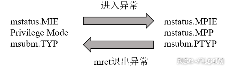

    4.4.2. 更新CSR寄存器mstatus
    mstatus寄存器的详细格式如表 7‑2所示,N级别处理器内核在进入异常时,硬件将自动更新CSR寄存器mstatus(Machine Status Register)的某些域:
    • mstatus.MPIE域的值被更新为异常发生前mstatus.MIE域的值,mstatus.MPIE域的作用是在异常结束之后,能够使用mstatus.MPIE的值恢复出异常发生之前的mstatus.MIE值。
    • mstatus.MIE域的值则被更新成为0(意味着进入异常服务程序后中断被全局关闭,所有的中断都将被屏蔽不响应)。
    • mstatus.MPP域的值被更新为异常发生前的Privilege Mode,mstatus.MPP域的作用是在异常结束之后,能够使用mstatus.MPP的值恢复出异常发生之前的Privilege Mode。
    5.7.3. 更新Privilege Mode
    异常需要在机器模式(Machine Mode)下处理,在进入异常时,处理器内核的Privilege Mode被更新为机器模式。
    5.7.4. 更新Machine Sub-Mode
    N级别处理器内核的Machine Sub-Mode实时反映在CSR寄存器msubm.TYP域中。在进入异常时,处理器内核的Machine Sub-Mode被更新为异常处理模式,因此:
    • CSR寄存器msubm.PTYP域的值被更新为异常发生前的Machine Sub-Mode(msubm.TYP域的值),msubm.PTYP域的作用是在异常结束之后,能够使用msubm.PTYP的值恢复出异常发生之前的Machine Sub-Mode值。
    • CSR寄存器msubm.TYP域的值则被更新为“异常处理模式”以实时反映当前的模式已经是“异常处理模式”。

    在进入异常时,mstatus.MPIE的值曾经被更新为异常发生前的mstatus.MIE值,而mret指令执行后,将mstatus.MIE域的值恢复为mstatus.MPIE的值。通过这个机制,则意味着mret指令执行后,处理器的mstatus.MIE值被恢复成异常发生之前的值(假设之前的mstatus.MIE值为1,则意味着中断被重新全局打开)。
    在进入异常时,mstatus.MPP的值曾经被更新为异常发生前的Privilege Mode,而在执行mret指令后,处理器的Privilege Mode被恢复为mstatus.MPP的值,通过这个机制,保证了处理器回到了异常发生前的处理器的Privilege Mode。
    N级别处理器内核的Machine Sub-Mode实时反映在CSR寄存器msubm.TYP域中。在执行mret指令后,硬件将自动恢复处理器的Machine Sub-Mode为msubm.PTYP域的值:
    • 在进入异常时,msubm.PTYP域的值曾经被更新为异常发生前的Machine Sub-Mode值。而使用mret指令退出异常后,硬件将处理器Machine Sub-Mode的值恢复为msubm.PTYP域的值,如图 4‑2所示。通过这个机制,则意味着退出异常后,处理器的Machine Sub-Mode被恢复成异常发生之前的Machine Sub-Mode。

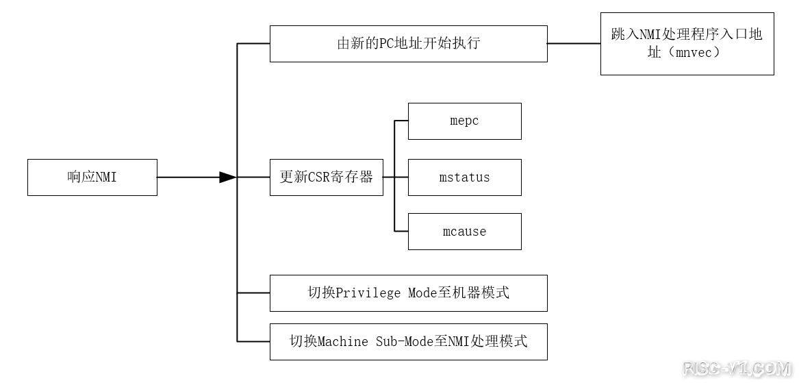

    4.3. 进入NMI处理模式
    进入NMI处理模式时,N级别处理器内核的硬件行为可以简述如下。注意,下列硬件行为在一个时钟周期内同时完成:
    • 停止执行当前程序流,转而从CSR寄存器mnvec定义的PC地址开始执行。
    • 更新相关CSR寄存器,分别是以下几个寄存器:
    • mepc(Machine Exception Program Counter )
    • mstatus(Machine Status Register)
    • mcause(Machine Cause Register)
    • 更新处理器内核的Privilege Mode以及Machine Sub-Mode。
    NMI响应总体过程如图 4‑1所示。
    GD32VF 单片机芯片及应用-Nuclei_N级别指令架构手册risc-v单片机中文社区(4)
    图 4‑1 NMI响应总体过程
    下文将分别予以详述。

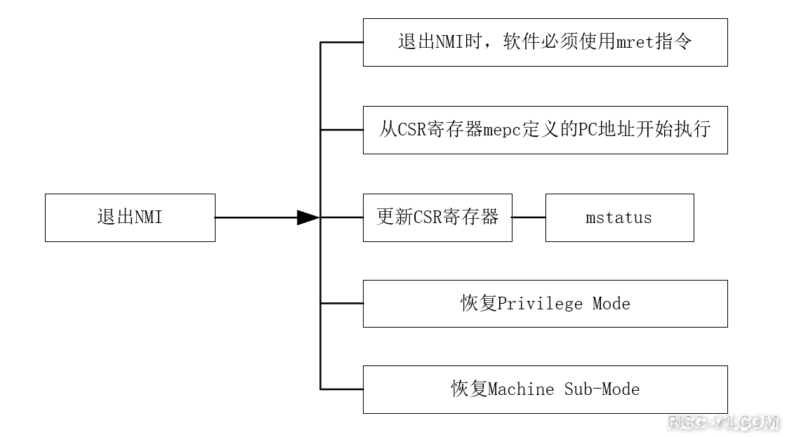

    4.4. 退出NMI处理模式
    当程序完成NMI处理之后,最终需要从NMI服务程序中退出,并返回主程序。
    由于NMI处理处于Machine Mode下,所以在退出NMI时,软件必须使用mret指令。处理器执行mret指令后的硬件行为如下。注意,下列硬件行为在一个时钟周期内同时完成:
    • 停止执行当前程序流,转而从CSR寄存器mepc定义的PC地址开始执行。
    • 更新CSR寄存器mstatus。
    • 更新Privilege Mode以及Machine Sub-Mode。
    退出NMI的总体过程如图 4‑3所示。
    GD32VF 单片机芯片及应用-Nuclei_N级别指令架构手册risc-v单片机中文社区(6)
    图 4‑3 退出NMI总体过程
    下文将分别予以详述。

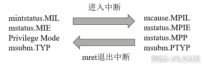

    5.6.4. 更新CSR寄存器mepc
    N级别处理器内核退出中断时的返回地址由CSR寄存器mepc指定。在进入中断时,硬件将自动更新mepc寄存器的值,该寄存器将作为退出中断的返回地址,在中断结束之后,能够使用它保存的PC值回到之前被停止执行的程序点。
    注意:
    • 出现中断时,中断返回地址mepc被指向一条指令,此指令因为中断的出现而未能完成执行。那么在退出中断后,程序便会回到之前的程序点,从mepc所存储的未执行完的指令开始重新执行。
    • 虽然mepc寄存器会在中断发生时自动被硬件更新,但是mepc寄存器本身也是一个可读可写的寄存器,因此软件也可以直接写该寄存器以修改其值。
    5.7.2. 更新CSR寄存器mcause和mstatus
    mcause寄存器的详细格式如表 7‑6所示。N级别处理器内核在进入中断时,CSR寄存器mcause被同时(硬件自动)更新,如图 5‑4所示,详情如下:
    (1).当前的中断被响应后,需要有一种机制能够记录当前这个中断源的ID编号。
    • N级别处理器内核在进入中断时,CSR寄存器mcause.EXCCODE域被更新以反映当前响应的ECLIC中断源的ID编号,因此软件可以通过读此寄存器查询中断源的具体ID。
    (2).当前的中断被响应,有可能是打断了之前正在处理的中断(中断级别相对低,因此可以被打断),需要有一种机制能够记录被打断中断的中断级别(Interrupt Levels)。
    • N级别处理器内核在进入中断时,CSR寄存器mcause.MPIL域被更新以反映被打断的中断级别(mintstatus.MIL域的值)。mcause.MPIL域的作用是在中断结束之后,能够使用mcause.MPIL的值恢复出中断发生之前的mintstatus.MIL值。
    (3).当前的中断被响应后,需要有一种机制能够记录响应中断之前的中断全局使能状态和特权模式。
    • N级别处理器内核在进入中断时,CSR寄存器mstatus.MPIE域的值被更新为中断发生前中断的全局使能状态(mstatus.MIE域的值)。mstatus.MIE域的值则被更新成为0(意味着进入中断服务程序后中断被全局关闭,所有的中断都将被屏蔽不响应)。
    • N级别处理器内核在进入中断时,处理器的当前特权模式(Privilege Mode)切换到机器模式(Machine Mode),而CSR寄存器mstatus.MPP域的值被更新为中断发生前特权模式(Privilege Mode)。
    (4).当前响应的中断如果是向量处理模式,则处理器响应中断后会直接跳入该中断的向量入口(Vector Table Entry)存储的目标地址。有关中断向量处理模式的详细介绍,请参见第5.13.2节。从硬件实现上来说,处理器需要分“两步走”,第一步从中断向量表中取出存储的目标地址,然后第二步再跳转到目标地址中去。那么,在第一步“从中断向量表中取出存储的目标地址”这个存储器访问操作的过程中有可能会发生存储器访问错误,需要有一种机制能够记录这种特殊的存储器访问错误。
    • N级别处理器内核在进入中断时,如果该中断是向量处理模式,CSR寄存器mcause.minhv域的值被更新为1,直到上述“两步走”操作彻底成功完成后mcause.minhv域的值清除为0。假设中途发生了存储器访问错误,则最终处理器会发生指令访问错误(Instruction access fault),且mcause.minhv域的值为1(没有被清除)。
    (6).注意:mstatus.MPIE域和mstatus.MPP域的值与mcause.MPIE域和mcause.MPP域的值是镜像关系,即,在正常情况下,mstatus.MPIE域的值与mcause.MPIE域的值总是完全一样,mstatus.MPP域的值与mcause.MPP域的值总是完全一样。
    GD32VF 单片机芯片及应用-Nuclei_N级别指令架构手册risc-v单片机中文社区(11)
    图 5‑4 进入/退出中断时CSR寄存器的变化

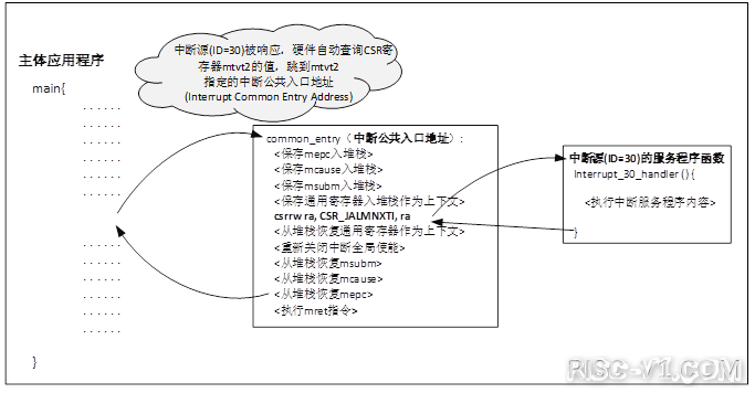

    5.9. 进出中断的上下文保存和恢复
    RISC-V架构的处理器在进入和退出中断处理模式时没有硬件自动保存和恢复上下文(通用寄存器)的操作,因此需要软件明确地使用(汇编语言编写的)指令进行上下文的保存和恢复。根据中断是向量处理模式还是非向量处理模式,上下文的保存和恢复涉及到的内容会有所差异,请参见第5.13节了解更多详细介绍。

    在进入所有非向量中断共享的入口地址之后,处理器会开始执行一段共有的软件代码,如图 5‑9中所示的例子,这段软件代码内容通常如下:
    (1).首先保存CSR寄存器mepc、mcause、msubm入堆栈。保存这几个CSR寄存器是为了保证后续的中断嵌套能够功能正确,因为新的中断响应会重新覆盖mepc、mcause、msubm的值,因此需要将它们先保存入堆栈。
    (2).保存若干通用寄存器(处理器的上下文)入堆栈。
    (3).然后执行一条特殊的指令“csrrw ra, CSR_JALMNXTI, ra”。如果没有中断在等待(Pending),则该指令相当于是个Nop指令不做任何操作;如果有中断在等待(Pending),执行该指令后处理器会:
    • 直接跳入该中断的向量入口(Vector Table Entry)存储的目标地址,即该中断源的中断服务程序(Interrupt Service Routine,ISR)中去。
    • 在跳入中断服务程序的同时,硬件也会同时打开中断的全局使能,即,设置mstatus寄存器的MIE域为1。打开中断全局使能后,新的中断便可以被响应,从而达到中断嵌套的效果。
    • 在跳入中断服务程序的同时,“csrrw ra, CSR_JALMNXTI, ra”指令还会达到JAL(Jump and Link)的效果,硬件同时更新Link寄存器的值为该指令的PC自身作为函数调用的返回地址。因此,从中断服务程序函数返回后会回到该“csrrw ra, CSR_JALMNXTI, ra”指令重新执行,重新判断是否还有中断在等待(Pending),从而达到中断咬尾的效果。
    • 在中断服务程序的结尾处同样需要添加对应的恢复上下文出栈操作。并且在CSR寄存器mepc、mcause、msubm出堆栈之前,需要将中断全局使能再次关闭,以保证mepc、mcause、msubm恢复操作的原子性(不被新的中断所打断)。
    GD32VF 单片机芯片及应用-Nuclei_N级别指令架构手册risc-v单片机中文社区(15)
    图 5‑9 中断的非向量处理模式示例(总是支持嵌套)

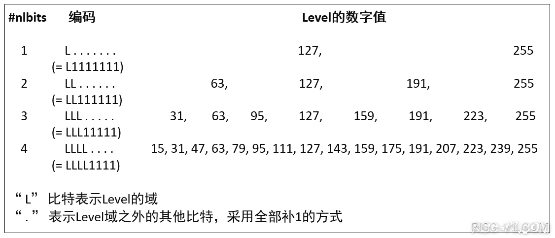

    (3).中断源的级别(Level)相关的要点如下:
    • Level的数字值采取左对齐的方式进行解读,有效位宽(由cliccfg.nlbits指定)之外的低位全部采用补常数1的方式填充,如图 6‑4中示例所示。
    <1.>注意:如果cliccfg.nlbits > clicinfo.CLICINTCTLBITS,则意味着nlbits指示的位数超出了clicintctl寄存器的有效位,则超出的位全部采用补常数1的方式填充。
    <2.>注意:如果cliccfg.nlbits = 0,Level的数字值会被认为是固定的255。如图 6‑5中示例所示。
    • Level的数字值越大,则表示其级别越高,注意:
    <1.>高级别的中断可以打断低级别的中断处理,从而形成中断嵌套,请参见第5.11节的详细介绍。
    <2.>多个中断同时等待(IP位为高),ECLIC需要仲裁决定哪个中断被发送给内核进行处理,仲裁时需要参考每个中断源的Level数字值。请参见第5.5节的详细介绍。
