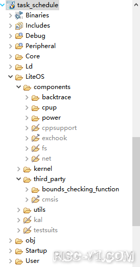

    新建一个CH32V307的工程,将源码直接拖到工程中,就添加进来了,然后去添加头文件路径即可
    MounRiver Stuido IDE-RISC-V MCU开发实战(三):移植鸿蒙OS项目risc-v单片机中文社区(1)
    源码中包含比较全面,我们可以选择不需要的部分将其排除在编译之外,
    MounRiver Stuido IDE-RISC-V MCU开发实战(三):移植鸿蒙OS项目risc-v单片机中文社区(2)
    操作方法为右键目录或文件,点击Include/Exclude From Build菜单项恢复编译,同样的方法再选一遍即可。

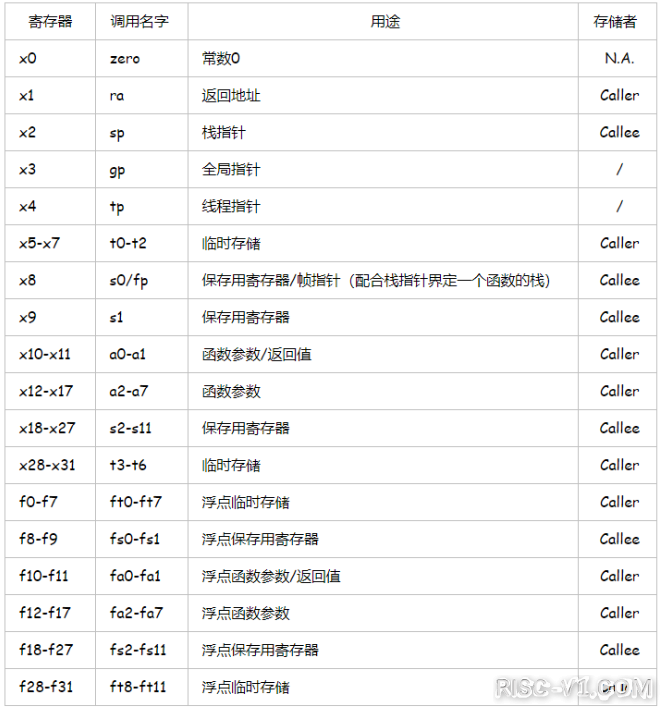

    RISC-V寄存器如下图所示,其中x0-x31为整形寄存器,f0-f31为浮点寄存器(V3没有浮点寄存器)。所有带caller的寄存器,当发生中断时需要保存,值得注意的是,WCH的硬件压栈保存的寄存器仅仅保存整数的16个caller saved 寄存器。正常一个中断函数的寄存器保存我们不用关心,编译器会帮我们做的很好。但是当我们从一个汇编入口进中断函数的时候这些过程就不得不由我们自己来实现。寄存器中几个相对特殊的x0恒为0,x1是返回地址寄存器ra,函数调用时用来存放返回地址,x2为堆栈指针sp,x3为gp全局指针,用来寻址全局变量。对于一个正常运行的程序,除了x0,gp两个初始值固定的外,其余的均会是不确定的,所有在进行上下文保护时,均需要保存。用到硬件浮点的时候,更是要保存32个浮点寄存器。

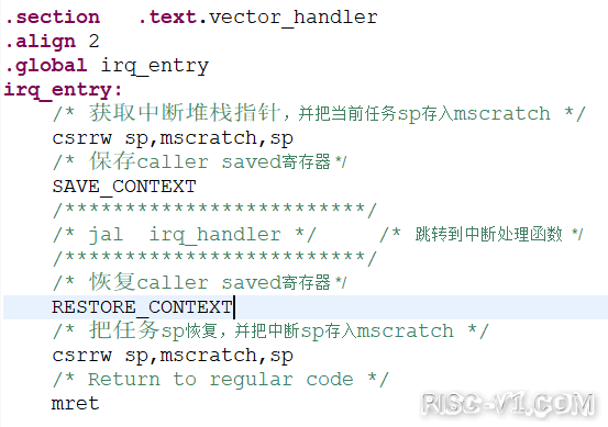

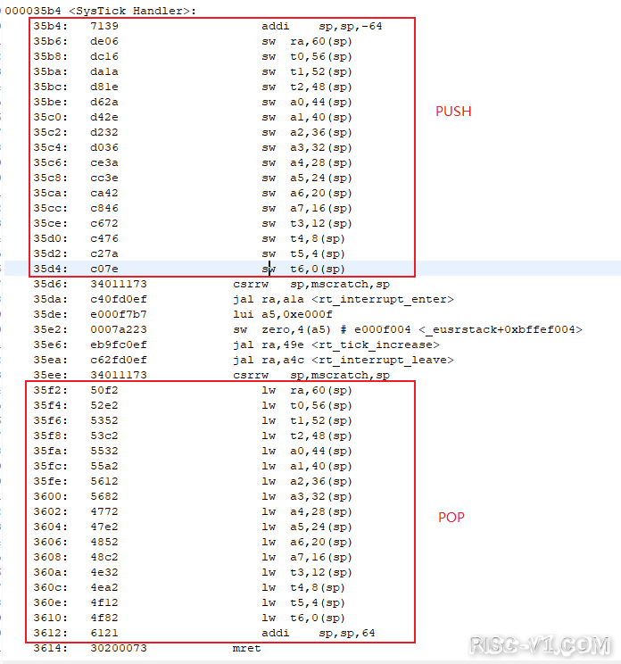

    从之前的描述中,应该知道,对于risc-v内核来说其进中断压栈的是caller saved的寄存器。从下图一可以看出,进Systick中断函数,先进行寄存器保存,退出中断时进行寄存器恢复,如果开启硬件浮点,同时还会对浮点寄存器进行保存和恢复。这个过程是编译器帮我们实现,有一点需要注意的是我们移植的代码里面进中断后获取了中断的堆栈“csrrw sp,mscratch,sp”,返回时恢复了线程的堆栈指针“csrrw sp,mscratch,sp”中断堆栈指针初始值是在任务开始时存入mscratch寄存器的,如果采用C形式中断函数,中断堆栈的获取会在压栈操作之后,中断压入的堆栈是当前运行任务的任务堆栈区域,如果想要中断函数压栈时压入的自己的堆栈区域,可以使用汇编入口,进中断后先修改sp,然后压栈,再调用中断处理函数,如下图所示。

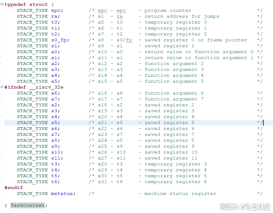

    (2)任务栈需要保存哪些内容。
    前文说过对于一个正常运行的程序,切换任务前,除了x0恒0,x3 gp指针外,其余的寄存器均需要保存,每个RTOS中都会定义一个上下文保存相关的结构体,这里我们以华为鸿蒙LiteOS_M为例,看一下这个结构体:
    MounRiver Stuido IDE-RISC-V MCU开发实战(三):移植鸿蒙OS项目risc-v单片机中文社区(6)
    图3

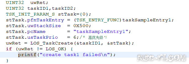

    在创建任务的时候均会为一个任务分配一个id和堆栈大小并对这个堆栈做初始化:

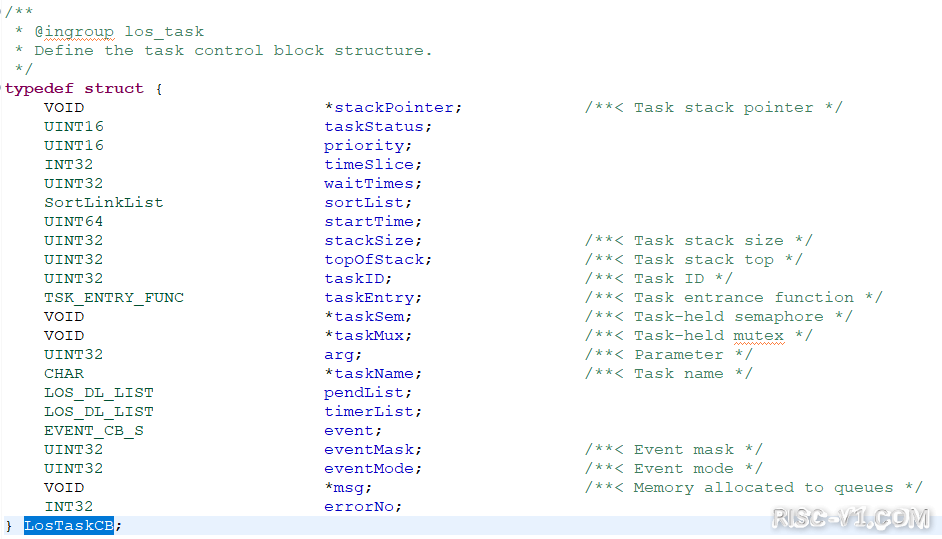

    任务创建好了后会关联一个根据任务id关联一个任务控制块taskCB,总的任务个数是在头文件中配置的(target_config.h)总的任务块的初始化也是在LOS_KernelInit被初始化。
    MounRiver Stuido IDE-RISC-V MCU开发实战(三):移植鸿蒙OS项目risc-v单片机中文社区(9)
    图6
    从上面可以看出来,task--->taskCB--->sp指针--->memory这样的路线,而这片memory开始位置用于上下文保存。

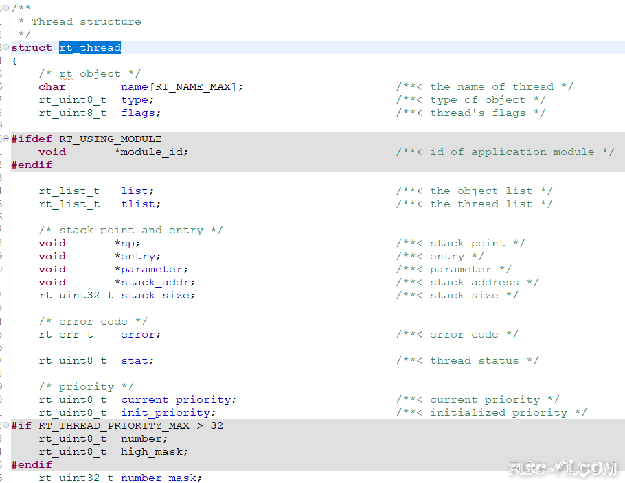

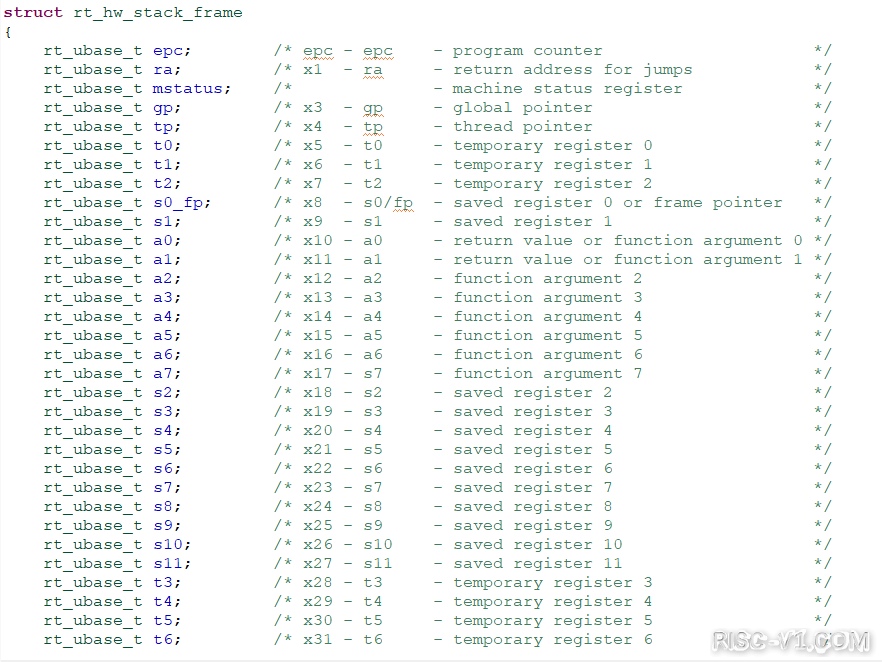

    这样的方式在其他RTOS中也可以看到,例如RT-Thread中用于上下文保存的结构体rt_hw_stack_frame,和taskCB类似的结构体rt_thread等。

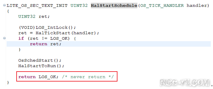

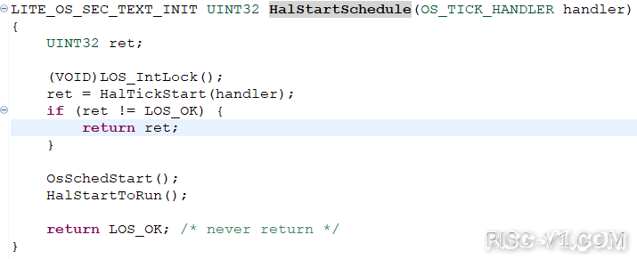

    当做好一系列初始化后,LiteOS会调用HalStartSchedule来初始化系统节拍定时器,并注册系统定时器的中断处理函数,然后开始转向执行第一个任务,如下图所示:
    MounRiver Stuido IDE-RISC-V MCU开发实战(三):移植鸿蒙OS项目risc-v单片机中文社区(13)
    图10

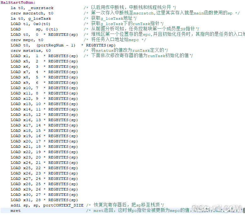

    其中OsSchedStart函数从任务列表中获取第一个任务,并赋值给g_losTask里面的runTask和newTask。然后调用HalStartToRun转向执行runTask所指示的任务。HalStartToRun是一段汇编代码,下面就具体看其如何切换至runTask,具体如下图的注释:
    MounRiver Stuido IDE-RISC-V MCU开发实战(三):移植鸿蒙OS项目risc-v单片机中文社区(14)
    图11
    这样mret之后就转向去执行第一个任务,并且不会再有返回,因为每个任务本身会是个循环,这里也就能理解其源码注释 never return的含义。

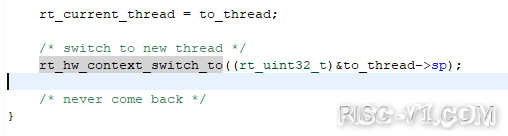

    其他操作系统中也有类似的操作,例如RT-Thread中有个rt_hw_context_switch_to函数,其也是汇编代码实现,它是一个带参数的函数,其传入的参数为(&to_thread->sp),如下图:
    MounRiver Stuido IDE-RISC-V MCU开发实战(三):移植鸿蒙OS项目risc-v单片机中文社区(16)
    图13
    从名字就可以看出,传递的参数为启动执行的第一个线程的控制块的堆栈指针sp的值,后面赋值mepc,mstatus,其他寄存器等等都是和LiteOS_M一致的。

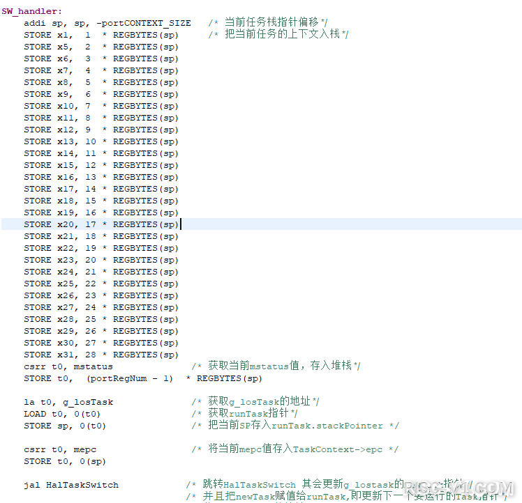

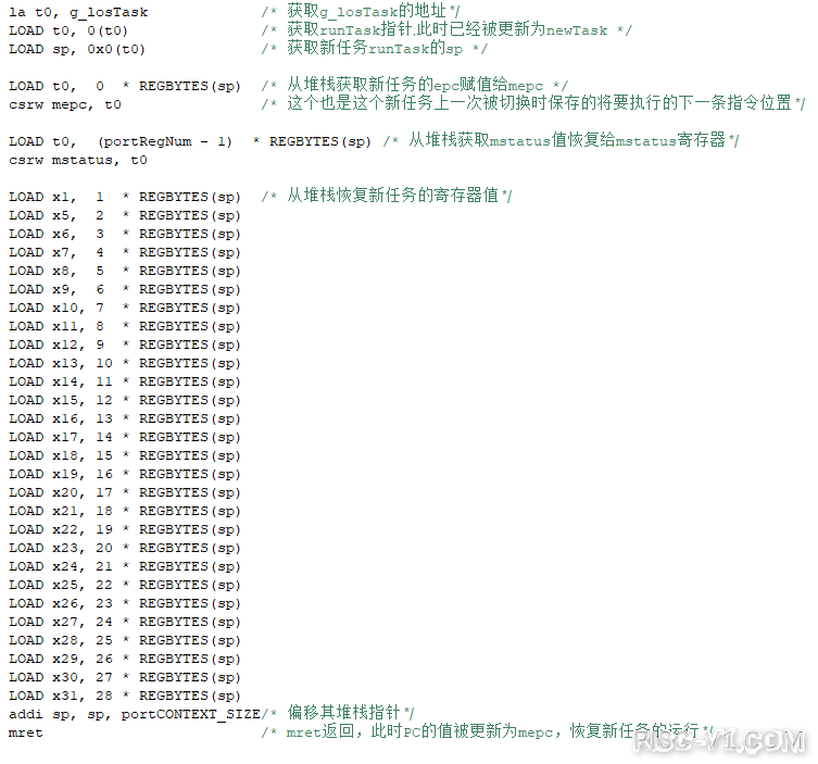

    (4)如何进行任务切换。
    了解了如何切换至第一个任务,那么如何实现不同任务之间的切换呢,在这之前我们应该都有了解,RTOS是根据任务的优先级和时间片进行轮转的,每个任务执行一段时间,然后切换至下一个任务执行。每次切换前我们需要把当前任务的运行状态进行保存,然后切换至新任务,对其运行状态进行恢复,如此循环反复,实现任务调度。时间片实现使用的是内核的SysTick定时器,LiteOS_M是在los_timer.c中实现的,这个只需要根据实际硬件的进行初始化就行。其他操作系统也是类似,像RT-Thread源码中我们根据硬件完成board.c。对于任务切换,我们利用内核的软中断,只要使能该中断,并且当需要切换任务时,把中断控制器的对应的pendset位置1,即可触发该中断进行任务切换。下图是liteOS_M切换过程:
    MounRiver Stuido IDE-RISC-V MCU开发实战(三):移植鸿蒙OS项目risc-v单片机中文社区(17)
    图14
    MounRiver Stuido IDE-RISC-V MCU开发实战(三):移植鸿蒙OS项目risc-v单片机中文社区(18)
    图15
    其他操作系统也是大同小异,具体的区别仅仅是在切换新任务时,新任务如何获取的问题,上图可以看到LiteOS_M是通过g_losTask来管理,RT-Thread中定义了from_thread,to_thread,顾名思义从一个线程切换至另外一个线程。
