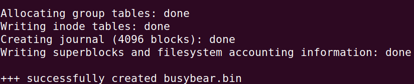

    build Busybear Linux
    1. cd busybear-linux
    2. make -j $(nproc)
    Note:
    • make时会先Download些资源,在自己电脑上一直download失败,最后还是在公司服务器上成功。download完之后会自动配置。如果最后出现下图,即生成busybear.bin意味着成功。
    • 自己虽然貌似从服务器download成功,但配置最后会报错,问题还是缺少资源。发现busybear下的src文件夹下的riscv-pk是空文件夹。**解决方法是:**将之前编译过的riscv-pk文件夹(与busybear-linux同级目录)复制到src文件夹下,然后再重新编译,成功生成busybear.bin文件。

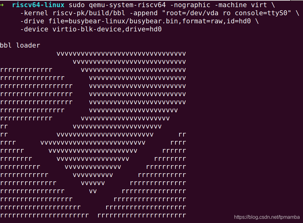

    Running
    Go back to your main working directory(riscv64-linux) and run:
    1. sudo qemu-system-riscv64 -nographic -machine virt \
    2.      -kernel riscv-pk/build/bbl -append "root=/dev/vda ro console=ttyS0" \
    3.      -drive file=busybear-linux/busybear.bin,format=raw,id=hd0 \
    4.      -device virtio-blk-device,drive=hd0
    执行后,出现下面景象(kernel起来之后会要求输入用户名和密码),恭喜你,基本成功了。
    username------root
    password------busybear
    补充: busybear起来之后,如果遇到ntpd的问题,可暂时将/etc/inittab中下面这一行注掉:
    1. ::respawn:/usr/sbin/ntpd -n
